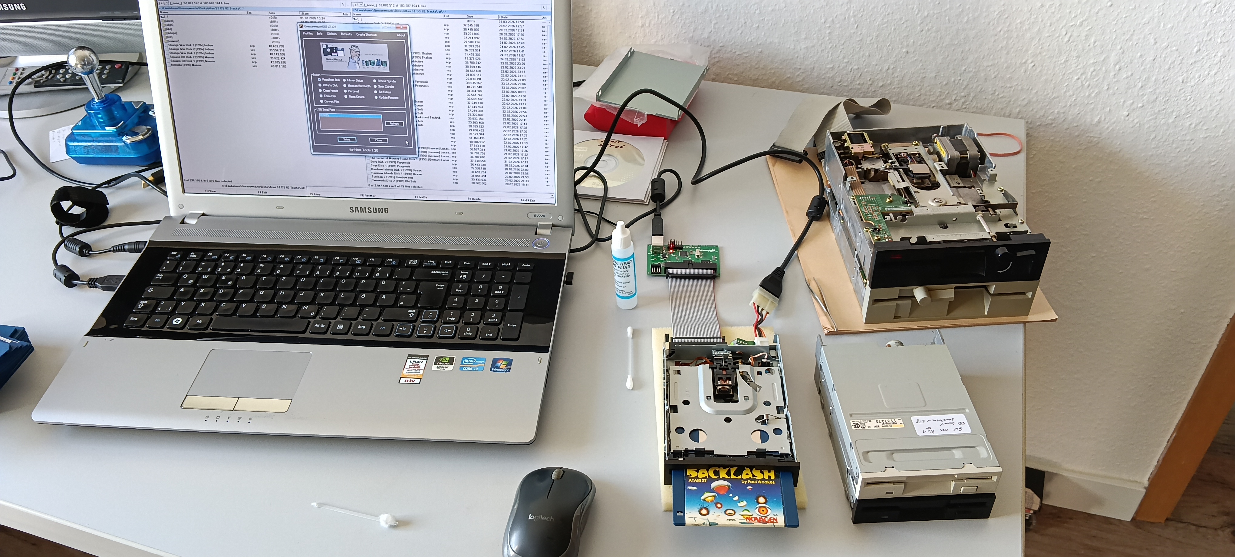

Ich habe so ein Greaseweazle schon einige Jahre und einiges damit gemacht.
Einige Tipps für Atari 8 Bit:
Für Atari 8-Bit, immer ein 40 Track Laufwerk benutzen! Ich benutze eine Mechanik aus einer XF (welche ich vor langer Zeit auf 3,5" umgebaut habe). 80 Track Laufwerke haben viele Nachteile, trotz Doppel-Step (40 Track) oder Jumper auf dem Laufwerk wie die Teac FD235 (Der schreib/lese Kopf ist halt kleiner).
Beim auslesen (guter Disketten) mind. 3 Umdrehungen per Track, besser 5 Umdrehungen (bei alten fremden Disketten) nehmen. Ziel-Diskketten (gebrauchte) vorher testen, also einmal mit Überprüfung Formatieren. Danach am GW löschen und dann das Image (SCP/Raw) zurück Schreiben. Beim zurückschreiben von SCP/Raw gibt es kein verify. Kopierschutz ist eigentlich egal. Wird einfach mitgeschrieben 😉
Bisher funktioniert das zurückschreiben nur im MFM Modus, also Medium oder Double einwandfrei. FM für Single scheint erstmal zu funktionieren, aber die 1050 liest nur den ersten Track, danach ist sense. FM ist noch nicht so richtig ausgereift. Die Rückseite einer Diskette (Diskette umdrehen! Laufwek dreht dann immer) lässt sich mit Fake 300 Index auslesen, beim zurückschreiben lädt die 1050 aber abgehakt, weil der Sektor Skew durcheinander ist.
Einige Tipps für 3,5", ST, Amiga und Archimedes:
Auch hier die Zieldisketten vorher Testen (formatieren am Ziel-System). Bei 3,5" sollte man verschiedene Laufwerke benutzen. Ein gutes zum Auslesen und offen. Einige Disketten sehen aus wie... Dann mehrere Laufwerk zum zurück schreiben testen. Ich habe z.B. 4 verschiedene 1040 ST(E)s als Ziel benutzt. Jeder ST hat ein anderes LW, Epson, Sony, Chinon und TDK. Hat das LW am GW ein Image zurück geschrieben, wurde die Lauffähigkeit auf den 4 STs getestet. Ich habe dann ein Teac LW gefunden, wo die erstellte Diskette auf allen 4 STs funktionierte. Die Toleranz der Schreib/Lese Köpfe ist bei den keinen Laufwerken wohl ziemlich eng.
Fazit: Ein Gehäuse für die Laufwerke ist toll, aber unpraktisch, weil ziemlich oft die Schreib/Lese Köpfe gereinigt werden müssen. Auch bei den kleinen 3,5" Laufwerken unbedingt ein externen Netzteil benutzen. Es gibt sonst echt Fehler, gerade beim zurück schreiben. Das ist Erfahrung 😉 GW im Einsatz.jpg Viel Spaß beim experimentieren.

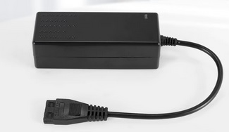

Bei solchen externen Netzteilen bitte vor Benutzung die Spannung messen.
Ich war letztens in der Verlegenheit, eines Verwenden zu müssen (weil 5,25" Laufwerk) und hab mir gedacht: ich hab doch eins im Lieferumfang der Kryo ...
Ausgepackt, angeschlossen und ich wollte gerade Strom draufgeben, da hab ich mir gedacht: miß doch mal nach.
Ergebnis:
  • auf der 5 Volt Leitung: 4,6 Volt
  • auf der 12 Volt Leitung: 15, 3 Volt
Noch Fragen?
Ja 😁 Was für ein Netzteil ist es? Null Acht Fünfzehn mit Trafo, Dioden, Kondensator? Mal unter Last getestet? Kann ja ein defektes LW sein. Gruß Wolfgang
wosch schrieb: Null Acht Fünfzehn mit Trafo, Dioden, Kondensator?
Diese Sorte (also mit echtem Trafo) Netzteile sind mir grundsätzlich sympatischer als diese schwarzen Ziegelsteine und es handelt sich in dem Fall um genau solch einen:
Ok. Das SNT müsste man mal unter Last testen ob sich dann die Spannungen auf die richtigen Werte einstellen. Gruß Wolfgang
wosch schrieb: Das SNT müsste man mal unter Last testen ob sich dann die Spannungen auf die richtigen Werte einstellen.
Ja, aber dafür nehme ich dann bestimmt keine der raren 5,25" Mechaniken 🙂
Habe ja vorgeschlagen ein defektes zu nehmen, falls zur Hand. Im Geschäft nehme ich für sowas immer ein paar Widerstände. R=U/I. Also 5/12Volt bei ?? Ampere. Wieviel Strom fließt bei den Floppys? Gruß Wolfgang
Ich schau mal, was das Netzteil an Power hat. Vielleicht nehm ich dann einfach eine NV Halogen oder eine 12V Standlicht-Birne vom Auto.
